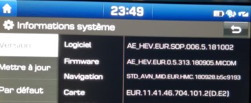

Hello !
J'ai profité que le concessionnaire ai la voiture chez lui demander de me mettre a jour le système, et c'est chose faite. Voici donc ce qui devrait être là dernière version en date pour les Ioniq HEV.
Je suis passé d'une release 16xxxx a 18xxxx. Un joli bond en avant !

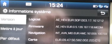

Hello !
Je m'auto répond avec les photos de la version de base qui m'a été livré avec la voiture. Si ça sert a quelqu'un :)

Bonjour à tous. Je suis nouveau sur ce forum. J'ai 68 ans, j'habite dans le 93 et je viens de faire l'acquisition d'une Kia Niro hybride finition premium. Satisfaction totale pour le moment. Sur les conseils avisés de Varadero, j'ai essayé de faire la mise à jour du système en copiant les fichiers sur une carte SD 32 . Impossible de mettre à jour le firmware, la carte une fois introduite, il ne se passe rien !!
Mais peut-être que je possède une version plus récente ???
En revanche pas de problème avec le deuxième fichier j'ai bien la version à jour .
Voici ce que j'obtiens au final :
