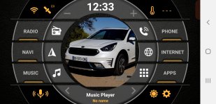

Merci, c'est gentil. Mais j'ai pu faire la mise à jour fin octobre.
En gardant installée l'appli AppManager (qui survit à la mise à jour du système) pour conserver la possibilité d'ajouter des applis.
Pour le fun, j'ai installé une version modifiée du launcher Agama pour servir d'écran de base, avec photo personnalisée et orientation directe vers les nouvelles app (Waze, AndroidAuto sans fil, Spotify, NewPipe...)

Justement en parlant du "laucher Agama" j'ai lu quelque part (je sais plus ou) qu'il y aurait une version 2.8 modifié en préparation (boot et meilleure réactivité d'après certains) , as tu plus d'infos ?

Non, mais ce launcher s'achete sur Play Store...
Attention : il est IMPOSSIBLE d'installer cette appli directement sur nos voitures : l'autoradio ne pourrait plus redémarrer !
J'utilise une version bricolée par un Russe, qui a perdu son aspect Laincher et qui s'execute comme une appli. Et un petit utilitaire la lance au démarrage et quand on clique sur l'icone maison...
