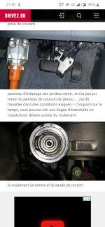

Alors dans un premier temps il faudrait resserrer assez fort les différentes vis le long de la colonne sans casser non plus la Vis.
Il a celle là sous la pédale de freins :
Et celle là qui se trouve en enlevant le cache qui contient la lumière d'éclairage des pédales :
https://hybridlife.org/threads/toyota-prius-3-jeu-dans-le-volant.2191/post-100338

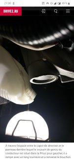

Et si avec tous ça cela persiste alors le problème concerne un ressort qui se trouve derrière l'airbag genoux on peut l'atteindre sans démonter l'airbag mais en passant les outils sous le volant et en se pliant en 4 :
Le problème se trouve la :

Pour ça c'est un peu plus compliqué car il faut enlever le cache que l'on voit ici :
Pour l'enlever j'ai utiliser un long burin plat de 30 cm sur lequel j'ai tapé avec un marteau.
Après il faut enlever ce ressort pour relever les languettes comme ici sur l'image :
Et le plus difficile sera de remettre le ressort a son emplacement.

Cette dernière solution a résolu mon problème définitivement.
Il n'y a aucun problème de crémaillère ou de colonne de direction sur la Prius le seul soucis est le serrage des vis ou encore cette dernière pièce le problème est d'ailleurs existant sur plusieurs modèles Toyota aux États-Unis.
D'ailleurs c'est plus gênant que dangereux c'est pour ça qu'il n'y a pas de rappel.
