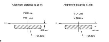

Comment régler la hauteur du faisceau ?
Perso, j'ai laissé comme fourni, et j'ai vérifié qu'il n'y avait aucun risque d'éblouir.
Pour affiner, Toyota fournit des instructions précises, mais qui demandent de pouvoir se placer dans des conditions d'obscurité suffisantes, ce qui m'est un peu difficile pour le moment.
Les voici néanmoins :
- Préparez un feuille de papier de 2 mètres sur 4, et tirer dessus 2 lignes verticales, dont l'écart correspond à celui entre les centres des 2 optiques.
Puis tirer une ligne horizontale à la hauteur du milieu des lentilles des AB :
(On aussi peut envisager de tracer les repères directement sur un mur...) - Fixer ce papier sur un mur et placer le véhicule à 25 m ou 3 m de celui-ci, en respectant bien les conditions de perpendicularité décrites dans les schémas suivants :
- Bloquez le faisceau d'un des phares, et ajustez la hauteur du faisceau de l'autre, en agissant sur la vis de réglage :
Le but est que la ligne de coupure du faisceau respecte les mesures suivantes :- 502 mm plus bas que la ligne à 25 m
- 60 mm plus bas que la ligne à 3 m
Répétez ensuite l'opération avec le second faisceau.
