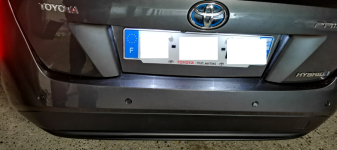

Est-ce que vous auriez la notice de montage des radars de recul sur une Prius 4?
J'aimerais acheter un kit compatible et le poser moi même, mais je ne sais pas s'il faut déposer le parechoc ou pas. Si oui la notice de montage doit expliquer ou sont les vis et agrafes.
Merci ;)

J'ai fini par les poser (commandé sur Amazon à 20€) ... Ce n'est pas compliqué, mais dans un sous sol à la frontale c'est chaud!
Je me suis basé sur le document que j'ai posté plus haut pour le démontage ainsi que sur cette vidéo:
Attention, si vous déconnectez le faisceau du parechoc arrière, lorsque vous rallumerez la voiture, ce sera guirlande de Noël. Pour éviter ça, il faut débrancher la batterie.
J'ai réussi à enlever tous les messages d'erreur en passant un coup de torque Pro.
Sur le premier kit que j'ai eu le bipeur était quasiment inaudible. J'en ai racheté un sur Amazon et renvoyé l'autre après changement du petit haut parleur.
Le système fonctionne plutôt bien, et j'ai peint les capteurs avec un kit de retouche de peinture (pinceau). Je suis plutôt content du résultat.
