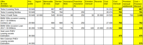

Je regarde de plus près un financement d'une Tesla 3 SR +. Les chiffres sont pour le marché finlandais
Je n'arrive pas à expliquer une telle différence entre le prêt (pourtant pas fantastique au taux de 2,77%) et le leasing sur le site de Tesla (et même avec une offre meilleure d'un prestataire tier)
Qu'ai je donc raté?
Un coût sous estimé d'entretien ou d'assurance?
Merci de vos lumières!

Ben t’as 2 paramètres majeurs : une immobilisation de 10 000 euros déjà ( donc normal que le leasing coûte plus cher, il t’évite de sortir cet argent), et des formalités de revente dans 3 ans d’une model 3 de 60 000km.
Le leasing ça coûte très très cher !
Déjà tu devrais faire le calcul sans les 10 000 euros d’apport ( ça va donc augmenter le coût du crédit) pour être plus équitable en terme de calcul de coût.
aurone
13/7/15
534
430
Mont de Marsan
Par contre moi 549x36 mois ça me fait 19700 et des poussières, y’a un bug
J’me disais aussi que les mensualités étaient presque identique à mon prêt auto de 18 000 euros sur 36 mois

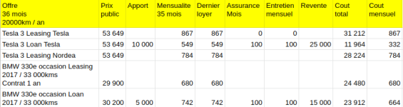

Ok je ne pensais pas que le coût d'immobilisation était si haut!
Même avec un apport minimum ... c'est loin du compte
kamelie1706
30/8/16
464
297
590
46
Il me semblait bien que j'avais raté quelque chose gros comme un éléphant au milieu du couloir! :mrgreen-48:
Bon je comprends donc que dalle à l'offre Tesla! (Google translate inside ...)
Même en essayant d'interpréter le cout du credit détaillé en bas (56602 vs 53649) voir l'idée que c'est en fait une location longue durée ... je bascule dans l'autre extreme!
Moi y a rien comprendre à comment ils arrivent à un loyer de 549€!

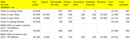

Je viens de piger, dans ton crédit ballon, il parlent d’une dernier mensualité piquante de 26900 euros
Mais c’est écrit seulement dans les petites lignes en dessous...

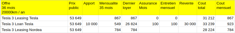

Sur le site français oui c'est clair par contre sur le finlandais ... rien de mentionné (pas de dernier loyer spécifié!)!
En admettant que j'ai lu à l'envers et que la fameuse économie fut retranchée ... je ne retombe pas sur mes pattes!
(549+255) * 36 + 10 000 => 38 944 au lieu des 56 602!

J'ai retrouvé le dernier loyer sur le site finlandais!
du coup j'ai du "comparable"
Le leasing de la banque "nordea" est plutôt cohérent je trouve ....

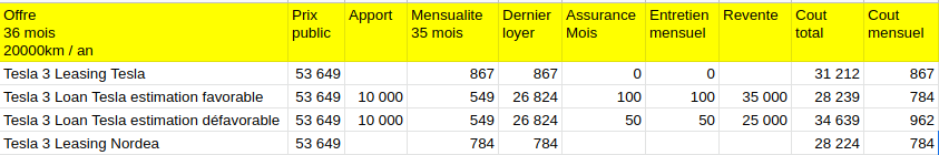

Bizarre quand même leur financement car il coute bien plus cher que le taux de 1,9 ou même 2,7....comme tu le vois dans ma simu plus haut
C’est normal en ne faisant rembourser que 550 euros par mois, les intérêt s’accumulent pendant 3 ans et tu te fais cogner sur une dernière mensualité, alors qu’avec un remboursement lissé, tu aurais moins d’intérêts au final. Évidement la mensualité serait délirante.
En fait ça t’oblige a vendre la caisse pratiquement car si tu refais un emprunt pour la garder et payer ces 26 000 euros, ça va te coûter encore plus cher...
Tout est fait pour faire faire du leasing quoi

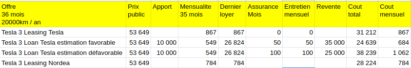

Pas faux car il faut le provisionner!
Après re-ajustement
