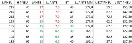

un chtit tableau permettant d'appréhender les effets du déport selon largeur du pneu sur la position du pneu:
- extérieur pour un visuel (pneu plus ou moins en dedans de l'aile)
- intérieur pour un espace plus ou moins large pour y installer des chaînes... (plus petite valeur=plus d'espace)jantes P4.jpg

Très bien ton tableau Mark13. Par contre pourquoi y'a t-il des nombres en couleur ?

Les nombres en couleur c'est pour repérer les valeurs communes et permettre ainsi de repérer les facteurs modificateurs.
Ainsi tu remarqueras que la largeur de la jante ne change pas la position d'un pneu à retrait égal, mais qu'a contrario à retrait égal la largeur du pneu conditionne sa position par rapport à la carrosserie comme à l'intérieur.
