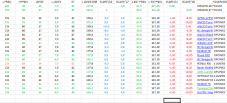

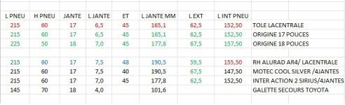

Je suis à la recherche des caractéristiques de jantes pour équiper un Toyota C-HR d'un train hiver complet (4 jantes et pneus).
Les jantes Toyota coûtent un blinde.
Le concessionnaire n'est pas encore en mesure (mesure protectionniste?) de me fournir:
Je serais tenté de croire que le RAV 4 est similaire, mais pour une commande sur le net le pari est risqué.
A titre personnel, économique (prix et consommation) et technique (moindre poids et pression au sol) je m'orienterai plutôt vers une monte en 17 pouces et 215 dispo sur le bas de la gamme C-HR au lieu des 225 R18. Sous réserve d'homologation pour le HSD.
- entre-axe
- déport
- diamètre des trous
