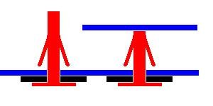

Je n'ai pas eu de problèmes pour mettre en place les joints de portière arrière et les joints de pilier central inférieur, un très léger ponçage au grain fin pour créer un très léger relief, un dégraissage à l'acétone et une mise en place à l'aide d'un outil plastique pour bien rentrer dans le joint et aider à sa mise en place.
J'ai eu des problèmes avec le scotch double face pour mettre en place les joints de pilier central supérieur, le joint ripait, poussé par le joint déjà en place, à l'avant de la porte arrière. J'ai du le couper proprement au cutter, mais le joint en D ripait toujours ! A cours de solution, j'ai percé des trous de 5mm de diamètre pour mettre en place les rivets plastiques en plus du double face. là, autre problème, une deuxième tôle intérieure empêchait de mettre en place le rivet, j'ai donc du couper son téton de centrage pour qu'il rentre complètement. Ouf !!
