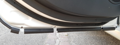

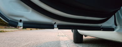

Re bonsoir,
Pose des derniers joints en P (4 m)
Note : ne pas boucher les trous !
A l'avant:
A l'arrière:
Truc: j'ai aligné le carré du joint (attention ! pas la languette) sur le bas de la portière -> matérialisée par le trait rouge : vous voyez, la languette du joint dépasse.
Ba voilà ! je crois que j'ai fini avec les joints !
D'autres photos :
Voilà
Au niveau du résultat, il est convaincant. On entend moins le bruit des pneus sur la route, ainsi que moins de ceux des autres véhicules quand ils vous dépassent. Avec les autres joints, on entend moins de bruit des diverses turbulences de l'air qui s'engouffrent dans les interstices.
Les seuls bruits de turbulence qui persistent, semblent venir du pare-brise, des rétros ou du capot....
Par contre, on entend maintenant mieux les petits bruits de çà et là (boite, moteur, bruit de roulement, écoulement de l'air, etc)
Voili, voulou !!
