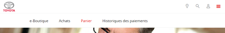

- Se connecter sur son compte matoyota et vérifier bien que votre véhicule est présent dans la zone spécifiée :

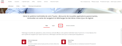

- Aller dans la section "e-Boutique" :
- Cliquer sur "Cartes" :
- Sélectionner la mise à jour à effectuer, ici 6.11.0 :
- Ajouter la au panier en acceptant les conditions de vente.
- Se rendre au panier :
Valider l'achat.
Note : Le prix actuel est de 119€, si vous devez avoir la mise à jour de la cartographie gratuite (3 ans après 1° immatriculation), le prix doit passer à 0€.

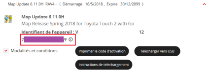

- Après achat (même de 0€ - facture par mail), la carte est disponible dans l'onglet "Achats" :
Cliquer sur la flèche vers le bas de la ligne correspondante (la maj doit être dans la zone "Actif" sinon dérouler et accepter les conditions en cochant "Modalités et conditions").
Copier le code d'activation présent de dessous de l'identifiant du véhicule, on aura besoin pour la suite :
Si ce code n'est pas présent dans la zone, il devrait suffire de décocher "Modalités et conditions" de cette ligne pour la passer en Inactif et de la re-cocher.
- Cliquer sur "Télécharger en USB" puis patientez pendant le téléchargement qui dépend de la vitesse de votre connexion (taille 7.2Go pour 6.11.0WH).
