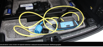

Salut Guyguy, donc voici une solution possible : c'est un chargeur nomade portatif qui comporte une prise type 2, laquelle contient l'électronique nécessaire pour te charger sur une prise 15A - 220V. L'avantage est que tu pourras charger partout où il y a une bonne prise 15A à la puissance maximale pemise par ton véhicule. Le chargeur est équipé d'un interrupteur de réglage 5-10-15A ; si tu as des doutes sur la puissance soutirable, tu peux limiter le courant. Si tu es intéressé, écris-moi sur le mail : sycomoreen [chez] free [point] fr
