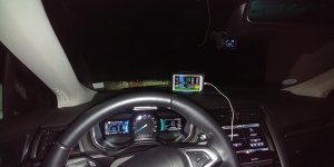

La question qui me vient qd je vois ce téléphone placé en plein champ de vision.
C'est , quelle info délivré par cette interface, est à ce point essentielle au bon fonctionnement du véhicule qu'elle nécessite une telle installation ? Quelle est l'info si importante qu'elle doive être délivré instantanément au conducteur ?
J'imagine que tu n'es pas le seul à se poser cette bonne question.
J'ai tenté d'y répondre ICI et ICI. On le voit, ma seule motivation est d'avoir à regarder quand je le veux une seule interface avec la voiture et le système hybride pendant la conduite quotidienne. Notez également la dernière phrase. C'est un choix 100 % personnel. Mon autre smartphone reste dans ma poche...
HA remplace donc désormais pour ainsi dire le panneau des instruments visible qu'à travers le volant, nécessitant de quitter des yeux la route assez longuement. Si on voulait, on pourrait également utiliser le smartphone comme navigateur.

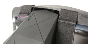

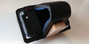

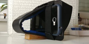

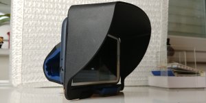

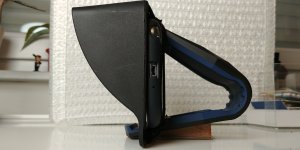

Par conséquent, j'ai acheté ce pare-soleil & anti-reflet de nuit pour un GPS Tom Tom et l'ai adapté à mon Note 2 et au support Spigen. J'ai juste du couper la barre en bas pour ajuster la base du support et couper le couvercle en haut pour permettre à la pince du Spigen de se fixerr sur le haut du téléphone.
J'ai également collé (en utilisant de la super-glue) un coin en bois à la base du support, pour le faire basculer vers l'avant, et collé le gel adhérent sur le dessous du coin où il tient parfaitement bien.
Le montage était devenu trop haut pour rester devant moi et j'ai dû le déplacer un peu vers la droite, mais plus proche du pare-brise, très proche de la solution prônée par mark13.
Il n'y a plus de refections la nuit
et l'affichage reste visible sous le soleil. Le montage téléphone pare soleil est très stablement attaché au Spigen et peut en être détaché et réattaché sans effort. Il est également très discret et presque invisible vu de l'extérieur.

En Janvier 2018, j'avais montré un moyen d'éviter les reflets sur la pare brise provenant de l'écran d'un mobile monté sur le support Spigen Health.
Depuis un temps, je l'utilise sans le masque et le résultat est probant. Les reflets se trouvent très haut sur la pare-brise, et je peux glaner l'info recherchée en un clin d’œil.
Souvenez-vous que j'avais collé à la base du Spigen un coin en bois que l'on trouve dans tout magasin de bricolage. Le tout se tient sans colle sur le haut du tableau de bord grâce à un gel anti-glisse fixation de téléphone p.e. genre.
L'emplacement optimal dépendra de la forme du haut du tableau de bord de chaque modèle et la nature des reflets sur la pare brise.
