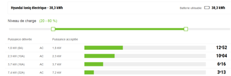

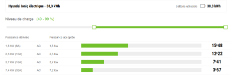

Une hyundai EV peut être une bonne solution vu les distances journalières. Tu seras largement dans les clous au niveau autonomie et tu apprécieras de ne plus avoir à faire le plein.
Dans ton cas, pas besoin de plus de 16 A pour charger en une nuit.La solution 16A semble pertinente et relativement accessible pour tout logement, qu'en pensent les initiés du Forum ?
Faut-il impérativement acheter une Wallbox ou tirer une prise dédiée depuis le tableau électrique ?
WB pas impérative : une ligne dédiée ; une prise Green'up ; un CRO réglable (*) et tu chargeras à 16 A.
