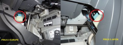

Je viens de prendre des photos sous tous les angles de ce qui se trouve derrière la boite à gants.
Celui qui trouve le connecteur gagnera un manche à balai ! :p
Bon les gars vous n'avez pas beaucoup joué à "Où est Charlie" lol.
Vous pouvez essayer d'utiliser ce petit boîtier bleu clair comme repère et voir le branchement à côté?
Rigolo va !! C'est le premier truc que j'ai repéré mais il n'y a autour aucune trace du connecteur qu'on recherche...
Exactement !
J'ai passé près d'une demi-heure en contorsion avec une lampe dans la zone, sans rien trouver qui ressemble de près ou de loin à ce p... de connecteur.
