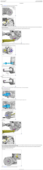

Bonjour. Si j'en crois le manuel, il est indiqué 200 Nm. (Ford a peut-être émis un BST près de ses concessionnaires pour modifier cette valeur). Je vous tiens au courant si je trouve cette information.
conversion binaire
Mise à jour de mon commentaire :
Je viens de vérifier près de SKF (seulement au USA, car impossible de trouver l'info chez SKF Europe pour l'instant).
Pour les FWD depuis 2013, le couple de serrage est bien de (148 Ft-lbs) ou 200 Nm. Avec obligation de pose d'un boulon neuf.

Du coup j’ai acheté les écrous de cardan neufs chez Ford (12 € l’unité), j’ai mis de la Loctite bleue (10 € le tube) et j’ai serré avec une clé dynamométrique à 200 Nm. Pour la clé, un garage m’en a prêté une pour 10 €. J’ai fait toute la manipulation en moins d’une demi-heure.
Il n’y a même pas besoin de lever la voiture ni de la mettre sur un pont : il suffit d’enlever les caches centraux avec le logo Ford pour accéder à la vis. Il faut une douille de 32 avec une clé dynamométrique, et faire un côté puis l’autre.
Ça a complètement réglé le problème de bruit que j’avais montré dans la vidéo précédente. Encore merci pour la solution !
