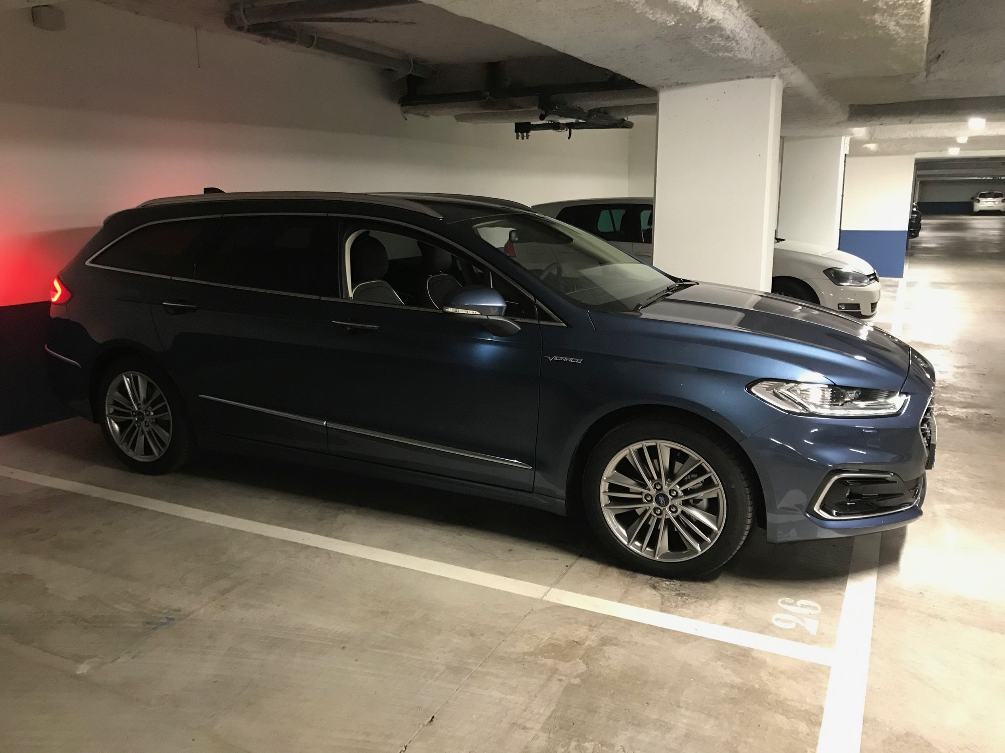

J'ai reçu ma Mondeo hybride Vignale SW dernièrement.
C'est une voiture de fonction et pas de choix pour prendre des options (peinture métal et crochet possible). J'aurais bien pris ACC et jantes 19 :mrgreen-48:
Je me suis aperçu que depuis quelques mois, ACC et BLIS sont devenus des options.
On gagne toutefois sièges ventilés massant et premium sound et vitre ar teintées en série maintenant. j'aurais préféré les systèmes de sécurité mais bon c'est comme ca.
Comme beaucoup d'entre vous j'aime beaucoup le look, le confort et le silence. Je découvre l'hybridation.
Certains détails de finitions sont moyens (par exemple le cuir semble rapidement un peu distendu, la moquette+tapis pas très qualitatif). Mais ce sont des détails, j'espère que ca ne se dégradera pas trop car je suis assez méticuleux
