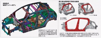

Châssis de Toyota C-HR :
Tout d'abord, au niveau du châssis, le grand changement provient d'une assise plus haute.
Comme on peut le voir sur la première image en haut à gauche (version 2 roues motrices, dont la motorisation hybride), la partie bleu correspond à l'ajout de pièces en acier qui permettent une hauteur d'assise supérieure. La partie rouge, correspond à l'amélioration de la protection des membres inférieurs.
Pour la version 4 roues motrices (4WD) du Toyota C-HR (uniquement disponible en moteur essence), l'image en bas à gauche, la partie verte correspond à la modification du châssis qu'ils doivent apporter pour supporter le système mécanique de la propulsion des roues arrières.
Comme sur la Prius 4, on remarque une utilisation accrue des aciers à très haute résistance (980 MPa et 1500 MPa), de la colle structurelle (le Japon a découvert cette technologie allemande très récemment, je me demande si c'est pas BMW qui les a appris...) et de la soudure laser, qui permettent de renforcer la liaison entre deux plaques en acier. Cela a contribué à augmenter considérablement la rigidité des ouvertures (partie rouge, image de droite), un point auquel Toyota fait très attention depuis la conception du châssis TNGA.
(il y a quelques années, on disait que Toyota et BMW avaient conclu un partenariat d'échange : la technologie châssis de BMW contre la technologie hybride de Toyota... Serait le résultat ?)

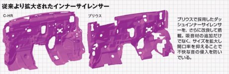

Je profite pour rajouter une information concernant l'insonorisation du Toyota C-HR :
Par rapport à la Prius 4, l'amélioration est surtout portée sur le pare-feu (élément qui sépare le compartiment moteur et l'habitacle).
Comme on peut le voir sur les illustrations des pare feu du C-HR (à gauche) et de la Prius 4 (à droite) ci-dessous, la surface couverte pour le matériau d'isolation acoustique est supérieure dans le C-HR.
Le nombre d'ouvertures a été diminué, ce qui réduit la pénétration des bruits indésirables à l'intérieur de l'habitacle.
Le matériau d'isolation acoustique utilisé dans le C-HR est de type triple couche, dont une du type "feuille de masse lourde" de 2 mm d'épaisseur, prise en sandwich entre deux matériaux d'absorption.
La feuille de masse lourde permet de bloquer efficacement la pénétration des bruits en basses fréquences, tandis que le matériau d'absorption sert à transformer les sons en hautes fréquences en chaleur.
Pour plus d'info, n'hésitez pas à lire : [Acoustique] - Toyota Prius 4 2016: Insonorisation d'origine (détails et photos) | Hybrid Life : Forum Automobile Hybride

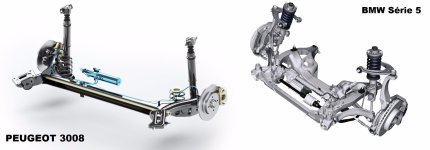

C'est facile d'avoir une voiture grand public confortable, mais par contre arriver à avoir une voiture sportive ET confortable, c'est beaucoup plus difficile. C'est la raison pour laquelle les voitures premium comme Mercedes utilisent des suspensions plus complexes (multibras, air, piloté électroniquement...) que les voitures familiales. Là Toyota évoque également l'impact du choix de l'élastomère.
On entend souvent dire de marque non premium comme Peugeot que leur qualité de suspensions est au-dessus du lot, c'est moins vrai pour une marque comme BMW.
Bon tu sais en France on a tendance à affirmer qu'on a le meilleur produit au monde (Leclerc meilleur char au monde, Rafale meilleur avion de chasse au monde, TGV meilleur train au monde...puis on se fait gifler sur le marché export :meh: ).
Oui Peugeot a une excellente réputation en réglage de suspension : mais elle est surtout connue pour être maître de réglage de la suspension arrière barre de torsion. C'est à dire, avec une suspension type "grand public" pas trop cher, Peugeot arrive à "presque égaler" les suspensions complexes (multibras...) des premium. Dans la vraie vie je trouve qu'il y a un écart quand même (entre IS 300h F-Sport et 508 par ex)... mais simplement Peugeot s'en sort mieux que ses concurrents sur le compromis sport/confort pour une suspension low cost.

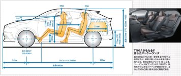

J'ai aussi ici un schéma des dimensions intérieurs de Toyota C-HR :
