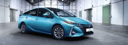

Salut à tous est ce que quelqu’ Aurait une idée du prix des jantes de la plug in ?
Je les trouves très belles mais j’ai peur d’un tarif indécent :cigar:2023C0C1-EC2A-4359-83C5-159A7F75F85A.jpeg
Tu peux demander chez Toy mais cela doit être aux alentours des 500 € pièces!
