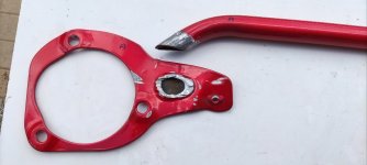

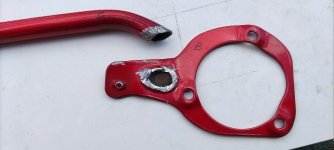

La modification de la barre est en cours.
