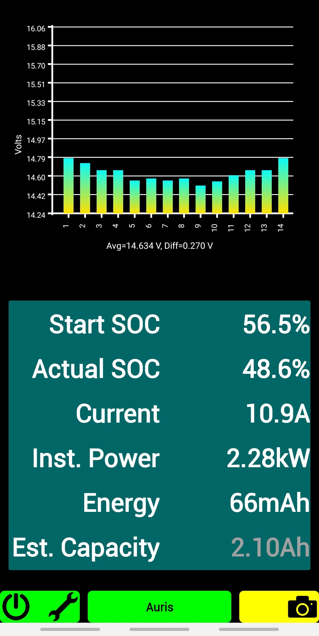

J'ai fait un test par Hybrid assistant et voilà ce que j'ai, moteur tournant en position "P"
L'important c'est de faire le test sous forte charge... et pas quand la batterie ne fait rien...
D'accord avec toi @Astrix64, mais comment faire quand la voiture est en mode "dégradée"?
Quand je roule il n'y a plus de lien entre le thermique et la batterie.
Peut-être quand effaçant le code erreur, si c'est la première fois, tu peux peut être faire l'effacement pendant un certain temps mais il est fort probable que le test dynamique fasse ré-apparaître le code erreur.

Ensuite j'ai mis en route l'appli "Hybrid Assistant" pour tester la batterie. j'ai serrer le frein à main, position "D" et j'ai appuyé progressivement sur l'accélérateur juste avant le démarrage du thermique => c'est là que j'ai fait la capture d'écran suivante :
Je ne saurais pas traduire ce résultat, pour moi ca me parait plutôt "pas mal" mais je préfères me référer aux pros ;) (et si j'ai fait la bonne manip pour tester la batterie).
Pour info : sur le tdb le niveau de batterie était juste au milieu.
Salut @Yoyo6060, il te faut faire un test batterie avec HA. Ta capture d'écran donne des infos en instantané, ce qui ne veut pas dire grand chose concernant l'état de la batterie, même si elle est vraisemblablement en train de rendre l'âme.
Pour le test de batterie il te faut aller sur l'application, puis cliquer sur la clé, puis "test de batterie". Là tu essaye de rouler en maximisant les accélérations et les freinages régénératif (ce qui devrait faire flancher la batterie). Ensuite tu va dans "Hybrid Reporter" puis tu génère un rapport de ta session et tu le partage ici.
