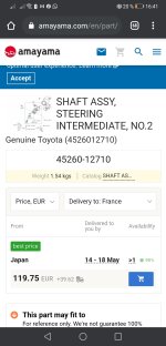

Cette pièce le cardon de direction vaut 347 euros chez Toy, et 119 + livraison chez Amaya :
ARBRE, INTERMÉDIAIRE DE DIRECTION
    386.6 KB · Affichages: 17
