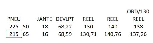

Voilà un tableau vite fait comparant les écarts selon la monte, donc le développement, et d'après une mesure faite avec mon Samsung donnat initialement 130 OBD pour 138 réels (dernière colonne)vitesse C-HR.jpg
Un cliché résumant sur C-HR la différence entre HA et OBD.
Précision: l'écart s'est accentué en passant des 225/18 R50 aux 195/65 R16 sans que je me sois donné la peine de l'expliquer par le calcul du développement de chaque train.
Les dimensions que tu mentionnes en 16" sont complètement hors normes !
Elles donnent une circonférence 3,3 % inférieure à celle des 118".
Pas étonnant donc que les mesures de conso avec une telle monte (illégale !!!) délirent complètement...
Les dimensions d'origine en 16" sont : 215/65R16
Et si tu veux absolument rester en 195 de large, il faut alors utiliser : 195/70R16
Mais pas certain du tout que ce soit autorisé...

Au temps pour moi , erreur de frappe rectifiée (confusion largeur P2), le tableau reste correct.
OK, dans ce cas là, ne pas perdre de vue qu'avec des pneus en 215 au lieu de 225, tu vas forcément consommer moins.
