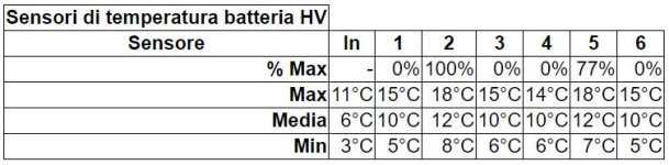

A mons sens il faut distinguer la variation de capacité extractible en fonction de la température (5% environ d'après le graphique que tu as posté), de la puissance maximale utilisable en fonction de la température. C'est ce second point qui impacte particulièrement la performance d'un HSD par temps froid à mon sens.

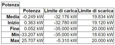

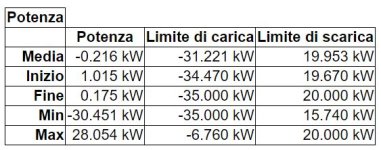

Si les valeurs "maxi" en recharge (CCL) à 5,31 et 6,76 kW sont effectivement dues au froid et non à un SoC trop élevé, je suis très déçu. Les DCL en souffriraient moins, étrange.
Néanmoins la bonne nouvelle est qu'à 15-18 degrés (peut-être moins), on retrouve déjà la pleine capacité contrairement au NiMH.
L'autre bonne nouvelle est qu'il est confirmé qu'il y a bien 35 kW dispo (maxi) en régénération (faut voir à quelle vitesse), soit un véritable "frein électrique" pour une voiture aussi légère.

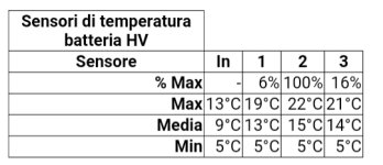

EDIT : d'après les graphiques postés par Ziocar sci-dessous, ces limitations seraient plutôt dues à une combinaison T°C et SoC.
Pour les 5,3 KW:
Pour les 6,7 KW:
Les températures, dans les deux cas, augmentent de façon linéaire.
Merci @ziocar pour ces graphs,
Je suis rassuré, ce comportement semble plutôt dû à une combinaison T°C et SoC. Voire même un timer depuis le démarrage quand on observe la limitation à 6,7kW pour un SoC de 52% à 14h09 sur le second graphique ?
En tous cas, les valeurs atteintes en apport de puissance sont plutôt intéressantes, autour de 10 voir 12 kW, même si c'est un peu moins que la Jazz i-MMD, mais la logique de fonctionnement étant différente, rien de choquant.
Oui, je pense aussi que c'est une combinaison de la température et du SOC même si la température augmente de façon linéaire, de toute façon c'est un comportement très étrange, nous devrons en étudier davantage.
