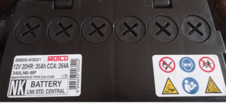

Sur le forum francophone, j’ai vu passer une information comme quoi en cas de batterie 12V déficiente, Toyota la remplace par une batterie plus puissante avec ces caractéristiques :
12V 45Ah (au lieu de 35 Ah) 380A BCI 420A EN
Sur la photo la batterie est siglée Toyota.

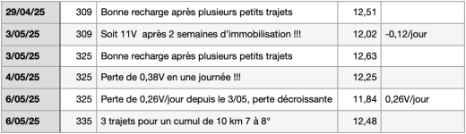

J’avais déjà prévu de le faire mais avant la révision des 2 et 3 ans je la passerai au Testeur de batterie Kingbolen pour, le cas échéant, avoir des arguments pour un remplacement, on peut toujours rêver ...
Pour l’instant bientôt 17 mois et 11000 km et RAS mais je suis loin des 3 ans et si je pars plus d’une semaine je la charge sur RELAY FUSE
