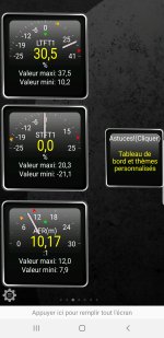

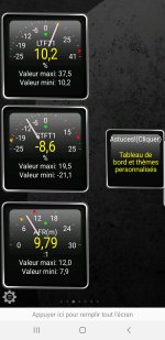

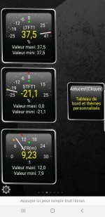

Injecteurs montés aujourd'hui en début de soirée sur ma Prius 3 MC 2013 , j'ai pas trop eu le temps de tedter mis à part quelques allers retours autour de chez moi mais pour ceux qui voudront se lancer, faites gaffe à bien enfoncer les nouveaux injecteurs sinon la prius broute énormément à bas régime, je me suis fait avoir mais ensuite il suffit d'y remédier, heureusement qu'un collègue mécano m'a aidé ! J'ai effacé le voyant moteur lié à l'utilisation d'e85 à 100%, nous verrons bien si il réapparaît. Je checkerai également les valeurs lft via mon obdlink et ferai un retour ici. En tout cas merci à toi @david85 pour les explications et photos qui nous ont bien servi !
@sarsel33 c'est pour ça que je n'ai pas fait de tuto sur cette modification.
C'est délicat et je ne veux pas promouvoir celle-ci.
Tu as remarqué le bruit à l'échappement et au moteur au tout début ? Un peu comme si tu avais plus de puissance ?
Cela s'estompe au fur et à mesure que l'électronique ajuste le carburant.
Pendant les premiers km il faut éviter d'appuyer à fond à l'accélérateur mais rouler pour que le moteur s'adapte.
Tu verras qu'il faut bien 100 km pour que cela se stabilise.
Oui effectivement je trouve même limite ce bruit assez sympa ok je verrai bien après 100 bornes. Tu confirmes que tu n'as plus de voyant moteur allumé à 100% E85 ?
Dans l'obdlink, je te conseille de mettre en jauge, la valeur lambda mesurée, le LTFT et la température d'échappement. Tout ça sur la sonde 1
