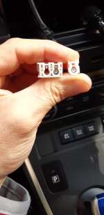

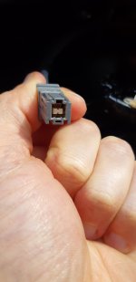

Hello ! Je sais que l'heure est au Covid sur le forum (et c'est bien normal) mais j'espère avoir de l'aide car le confinement me permet de monter mon poste Android acquis il y a plus d'un an... comme ça s'il ne démarre pas je serai bien !
J'ai ces deux prises côté voiture :
et celle-ci côté poste :
1: qu'est-ce que c'est ?
2: dois-je les réunir sur la double fiche côté voiture, car côté poste je n'ai rien pour reprendre la prise solo ?

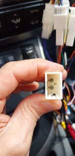

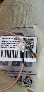

Autre problème avec ce que je crois être la fiche du GPS :
J'ai acheté l'adaptateur conseillé plus haut, enlevé le cache de la prise comme il me sem le l'avoir lu mais je ne vois pas de correspondance possible...

Bon, je me réponds pour les photos 3 & 4 : mon taux de connerie était alors à son maximum ! Il s'agit en fait de la prise usb de la voiture, et l'adaptateur est fourni avec le poste, normal donc que je n'arrive pas à la faire concorder avec mon adaptateur GPS :emoticon-0179-headbang:
Pour la photos 2, côté poste donc, il s'agit de l'antenne FM. Coté voiture un seul fil dans la fiche pourquoi ? Enfin, qu'est-ce que la fiche seule de la photo 1, le GPS ?

Salut,
je confirme, c'est bien l'antenne FM dans la double prise et l'antenne GPS qui est tout seul.
et pour l'antenne GPS j'ai pris celui du poste et j'ai mis le module dans le plafonnier à coter du bloc camera de la voiture.

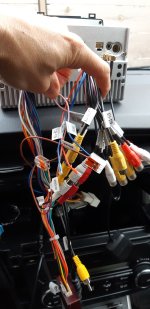

Me revoilou !
J'ai réuni les fils suivants : reverse (marrons), brake (bleu et marron curieux, et pourquoi brake ?), illumin (rose, pour la luminosité je suppose).
Je laisse de côté les rca femelles rouges et blanches AVD AVG ARD ARD pour un ampli, les jaunes video out 1&2 pour un écran dvd. Dites-moi si je me trompe.
Il me reste sur les bras un fil bleu ANT-CON et un fil rouge CAM POW. Si le bleu ne me concerne pas (antenne électrique ?), où brancher le rouge qui serait l'alimentation de la caméra ?
Concernant le signal vidéo de la caméra, j'ai 2 RCA mâles jaunes côté voiture. Côté poste, une seule RCA jaune marquée Camera-VIN mais une autre marquée Aux-VIN. Pas de rapport entre les deux j'imagine ? Comment alimenter la caméra et quel RCA utiliser ?
Pour terminer, je n'ai qu'une RCA femelle SUB-OUT. Comment raccorder mon caisson qui a 2 entrées RCA ?
Je mets une photo mais pas sûr que ça vous serve. Merci d'avance pour votre aide !

Etre obligé de réfléchir permet d'avancer ! En suivant tout simplement les fils des faisceaux, je me suis rendu compte qu'une partie de mes interrogations concernaient un connecteur sans objet dans mon véhicule ! A savoir un connecteur pour une caméra avant, d'où les fils BRAKE je pense... Bref, après relecture du début du post, j'ai assemblé Cam-Power et Reverse et j'ai récupéré la caméra, nickel. La luminosité fonctionne aussi, la commande au volant pour volume et mode.
Les questions actualisées : il y a un bourdonnement quand je me rends dans les réglages (ce qui coupe la lecture sur clé d'ailleurs ?), mais comme le poste n'est pas encore en place, il s'agit peut-être d'une masse manquante ?
Je ne sais toujours pas comment brancher mon SUB Focal auto-amplifié qui se connecte avec 2 RCA, mais je penche pour le brancher sur les voies avant, c'est bien ça ?

Bon j'ai pu récupérer la prise GPS d'origine en bidouillant le câble conseillé dans le post mais qui ne convenait pas pour mon véhicule, test demain en allant faire les courses !
