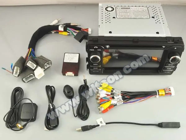

Côté poste je suis parti sur un poste vendu par Witson:
https://fr.aliexpress.com/item/WITS...S-2013-CAR-DVD-RADIO-GPS-4GB/32856305213.html
Le poste est sous CPU PX5, 4 Go Ram, 32 Go de stockage, écran IPS sous Android 8.0 Oreo
Avec l'expédition Seller's Shipping Method qui permet d'éviter la TVA et la douane, j'en ai eu pour 287€ et effectivement je n'ai rien eu à payer à la réception.
Je viens tout juste de le monter donc c'est encore un peu frais mais globalement très satisfait du poste.
Côté montage, pas de soucis particulier, j'ai un peu bugué pour la prise USB d'origine mais le cordon d'adaptation était bien fourni.
Effectivement tout est repris sans configuration : commande volant, caméra de recul d'origine. On a même accès à des informations supplémentaires : affichage des portes ouvertes, de la clim... il y a même un schéma de fonctionnement du système hybride et du niveau de batterie! Seule configuration que j'ai du faire : préciser que le poste de conduite est à gauche pour la balance audio (il était configuré à droite).
La radio capte bien et est RDS. Le système main libre a l'air de fonctionner: Pour l'instant j'ai juste essayé une fois avec le micro en façade, mais si besoin un micro supplémentaire est fourni (pas installé de mon côté). Idem côté streaming audio du téléphone vers le poste via bluetooth ça marche bien.
