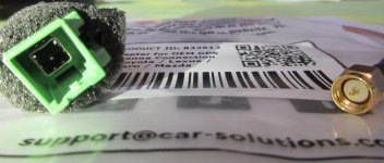

Pour ceux qui comme moi avait déjà le GPS Toyota (donc l’antenne GPS Toyota installée) :
Il manque l’adaptateur "Antenne GPS Toyota vers l’entré GPS du poste Android".
Il y a bien une autre antenne GPS fournie, mais pour faciliter l'installation, je vais essayer de réutiliser l'antenne d'origine. (Je vais donc rechercher cet adaptateur sur le web)

Une petite question ne peut on pas brancher la nouvelle autoradio sur l'antenne FM existante ainsi que celle du GPS ?
Il n'y a que l'antenne GPS qui n'est pas supportée.
Si tu veux la récupérer il faut que tu crée toi même un adaptateur via une imprimante 3D.
Le plus simple reste quand même d'installer l'antenne fournis qui fonctionne très bien.
Pour l'antenne radio, c'est prévu oui.
Pour le GPS, on peut réutiliser le câblage de l'antenne GPS d'origine via un adaptateur que je n'ai trouvé que sur ce site:
https://car-solutions.com/en/adapter-for-oem-gps-antenna-connection-in-toyota-lexus-subaru-mazda.php
C'est un peu cher : 20€ tout compris, mais ça permet de gagner du temps.
