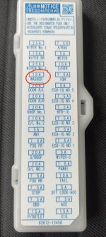

Voici ma 1ère panne sur mon Auris de 2016 : la pompe de lave-glace.
Lorsque j'actionne le Comodo du lave-glace, que ce soit pour le pare-brise ou pour la lunette arrière, aucun bruit, mais les essuie glaces fonctionnent bien.
J'ai contrôlé, et interverti le fusible associé avec celui de l'essuie glace arrière sans succès .IMG_20250806_220741.jpg
Mais au moins, le fusible est bon.
On est d'accord qu'à part un fil débranché, ça ne peut être que le moteur de la pompe qui est grillé ?

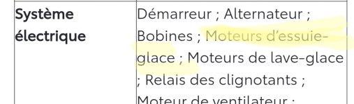

Je viens de vérifier dans la garantie Relax, et c'est bien pris en charge :
