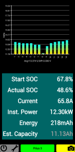

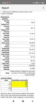

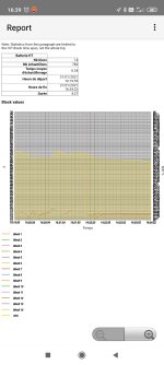

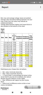

Merci de vos retours , moi se qui me chagrine dans mon bloc es de me dire qu'il es bon pour finir a la déchetterie ! 28 cellules ! Pourtant la voiture n'a jamais fait de taxi ni de rallye . De se que je vois sur hybrid assistant a chaque trajet et en regardant les rapports c'est toujours le bloc 8 et 9 qui se décharge plus vite que les autres . Le reste du temp quand je roule tout les bloc sont au même niveau les différences sont de 0.2-0.4 , il y a que quand je suis en ev que les bloc se déséquilibre un peu ( résistance interne c'est bien sa ? ) Et c'est le 8 et 9 qui font que sa chute à des différence de 2v . En tout les cas je ne suis pas expert dans tout sa sinon je ne demanderai pas vos précieux conseils , merci d'ailleurs a vous tous pour ce fofo c'est vraiment très constructif et on en apprend d'avantage tout les jours en surfant .
Ma tête me dit de changer que les cellules et essayer comme sa( moin onéreux) , sa peut pas être pire . Mais ma raison et les membres me conseille l'option de changer de bloc ( beaucoup plus onéreux) . Étant donné que je suis pas expert et que vous avez l'air d'être tous bien callé la dedans on va adopter pour l'option 2 . Le bloc va donc être commander sur allegro , pour effectuer le changement quand il sera la , j'enlève le fusible orange de ma voiture la batterie 12v et j'attend 1h que les condensateurs se décharge seulement après je peut commencer à démonté ( gant isolant ) ? Merci d'avance de votre confirmation
Il n'y aurait que les 8 et 9, je t'aurais encouragé à ne changer que ces 2 là.
Mais les autres ne sont pas beaucoup mieux malheureusement, et c'est reculer pour mieux sauter.
Console-toi : même en payant le prix fort chez Toyota, tu repars tranquille pour 10 ans, voir plus. Ce ne serait pas si cher payé.
Une exemple lors du passage de ev au thermique . Je crois avoir mal effectué le test hybrid , en effet je n'ai rien allumé qui consomme ( clim , feu , .) . J'ai mis la marche arrière le frein a main et accélérer un peu pour décharger . Dans tout les cas sa change pas grand chose si tout es déséquilibré
En effet, ce n'est pas terrible tout ça.
En revanche je pense que si les éléments 8 et 9 étaient bons, les autres auraient également moins d'écart.
