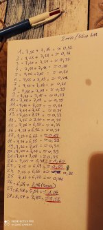

Alors voilà j'ai testé avec mon ampoule 55w h11 de Prius . Chaque cellules branché pendant 2min . Il y a clairement la cellules 22 , 26 , 27 , 28 h.s !? La cellules 17 et 23 je ne sais pas quoi en penser ? Sinon globalement la décharge est plus ou moins bien vu comme sa ? Qu'en pensez vous ?

J'ai essayé de faire des bloc équivalent en mélangeant les cellules , j'obtiens des blocs entre 14,45 et 14,65v . Pensez vous que cela est bon !? Il y a du coup 4 cellules que je n'ai pas assemblée car les valeurs de décharge sont trop éloigné des autres et donc je l'ai changerai par des cellules de mon bloc encore installé dans la Prius

Concernant les résultats et les calculs, le mieux est d'utiliser un tableur, ce sera bien plus clair et plus compréhensible.
Je ne sais pas quel calcul a été fait pour trouver les résultats.

Avec cette façon de faire, qu'obtiendrais tu comme résultat ?

Pour les valeurs obtenu j'ai simplement pris la mesure de chaque cellules avant de branché l'ampoule pendant 2min puis noté la mesure au bout des 2min , ensuite j'ai calculé la différence de perte avant/après . Plus ou moin tout les éléments on perdu plus ou moins pareil excepté les éléments souligné en rouge ( voir photo) . C'est sur que c pas top comme test mais disons que sa permet de voir plus ou moins la résistance interne ?
C'est vrais qu'en faisant débiter ~ 2A à des accus Ni-Mh de 6.5Ah, on a une vague idée de leur résistance interne, alors que l'électronique de l'auto va leur demander entre 10 et 30A en moyenne avec des pointes a plus de 100A.
