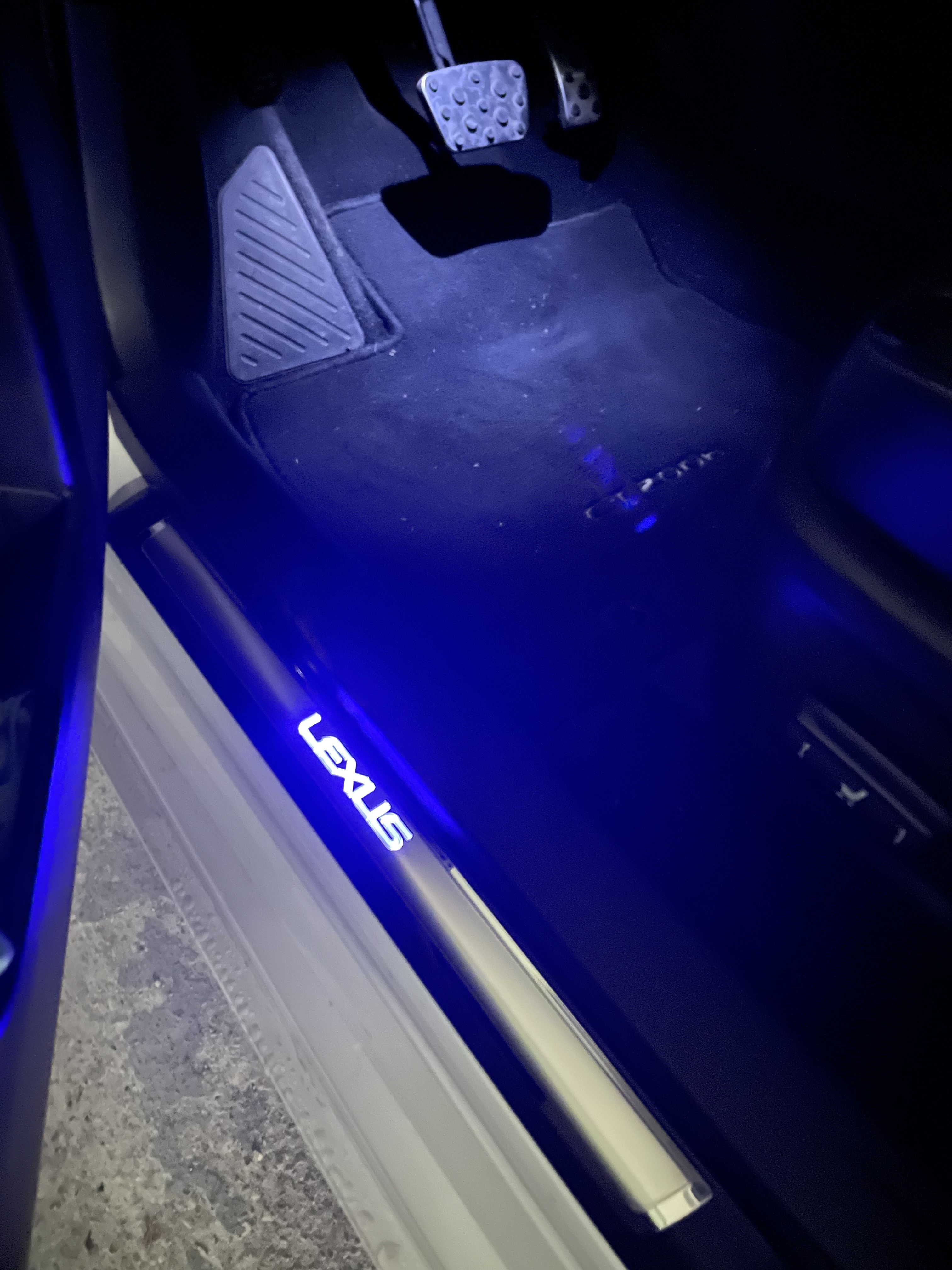

Il y a 3 semaines j'ai monté des seuils de porte éclairés qui se branchent sur les fils des leds éclairant les pédales et sous la boite à gants. Je ne sais pas si ca un rapport mais depuis j'ai remarqué que la batterie HT se décharge rapidement... en tout cas plus rapidement qu'avant. La voiture est de septembre 2015 et a tout juste 150K Km.
Salut @JackyBrakmar
Il est possible que ces leds, rajoutées en parallèle sur le circuit d'origine, perturbent celui-ci et crée de fausses infos
Re-débranche et regarde ce qui se passe
