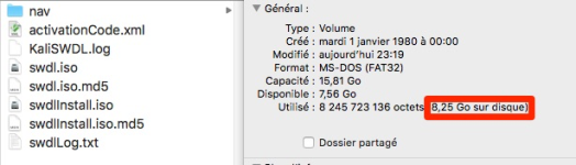

Bonjour à tous !
Pour info j’ai enfin réussi à mettre à jour mon gps version 6.13.L vers 6.14.L
Le programme d’installation bouclait sans rien faire ...
En fait le problème est que j’utilisais une clé usb de 8 Go au lieu de 16 !
Toyota ne le précise pas !
Voila un problème de reglé !

Bonsoir,
Curieux que ta clé de 8GO ne fonctionne pas, la version 6.14L "pèse" 5 GO.
Personnellement j'effectue les mises à jour semestrielles à partir d'une clé Trancend de 8GO sans soucis.
Bonsoir,
Curieux que ta clé de 8GO ne fonctionne pas, la version 6.14 "pèse" 5 GO.
Bonsoir oscar,
Oui je t’assure que j’ai essayé 2 week end d’affilée en téléchargeant plusieurs fois le package depuis le portail.
j´installe toute la région west, et peut être que le processus écrit sur la clé lors de l’installation.....
comme un Zip qui s´extrait. Je ne vois que cela.
j’ai perdu du temps, mais j’y suis arrivé !
