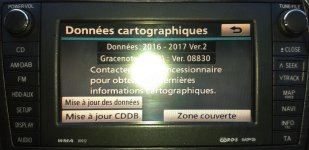

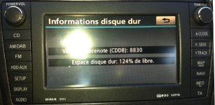

Bonjour à tous. Tout a fonctionné pour moi. Je suis passé de la version 2010-2011 à 2014-2015 via la méthode 1 avec un disque neuf. Et j'ai profité qu'il n'était pas encore verrouillé pour mettre à jour via la méthode 2 pour être en 2016-2017v2.
Tout a bien fonctionné.
Je tiens à signaler que pour moi aussi, la copie vers mon disque tape dans les 100Mo/s au début pour tomber à 3-4Mo/s au bout de 10s.
Mais à part ce désagrément je n'ai rien à signaler.
