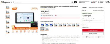

Bonjour frg62,
Tu as mis le doigt là où ça fait mal 🙂
Je voulais ça mais en 128G et style B avec JBL :
J'ai commandé et reçu ça :
Ce qui m'a trompé c'est style A et style B en bas à droite des écrans.
Dans un cas c'est style A : sans JBL, style B avec JBL,
dans l'autre cas c'est style A : touch button, style B press button
En fait j'ai commandé style B press button alors que je voulais style B avec JBL

Remboursement effectué ce matin, j'ai commandé celui que je voulais aussitôt.
Entretemps, sur le site Ainavi, il y a eu les baisses de la rentrée, du coup j'ai pris le top de la liste, 8G, 256G au lieu du 128G et ça m'a couté moins cher que celui qui m'a été remboursé.
A quelque chose malheur est bon, on peut dire ça :giggle:
