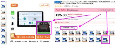

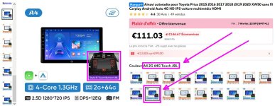

Un lien permettrait de mieux comprendre ce qui t'a été proposé... ;)
Sur cette page, 17 modèles différents sont proposés, avec différents niveaux de définition d'écran, puissance CPU, RAM, etc + 2 configuration au niveaux des boutons.
Si je suis bien, apparemment, tu devrais choisir un modèle compatible avec "Style A: Touch button"et dont la dénomination ne finit pas par JBL.
Exemple sans JBL et Style A :
Exemple avec JBL et Style B :
Pour être certain à 100 %, après avoir fait ton choix, je te suggère de le faire valider par le vendeur.
