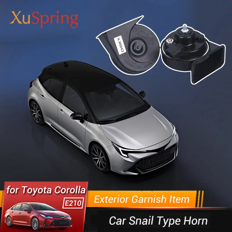

Modification du klaxon effectuée aussi pour moi sur Auris 2, je n'aurais plus besoin de m'excuser après avoir klaxonné :happy:
Voilà les pièces commandées :
1x
1x
2x
Bonne journée !
