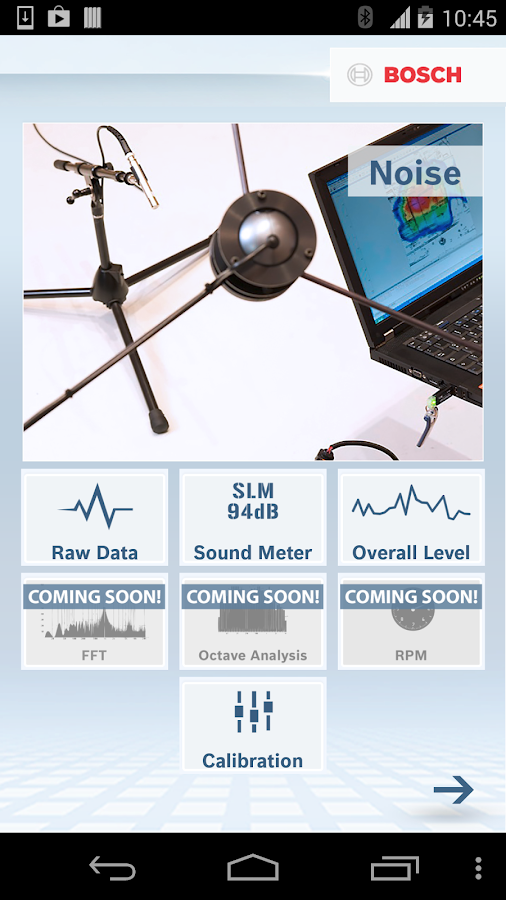

Invh, à part le fait qu'il intègre de base des corrections pour certain smartphone dont celui que j'utilise et qu'il affiche une décimale sur les db, il ne fait pas le "fft" c'est à dire Fourier, donc il ne fait pas l'affichage du spectre audio, justement ce que j'utilise.
Pour comparaison, il indique 30db quand sound meter indique 16db sur le même smartphone.

Voici les valeurs lues avec invh de bosch (logiciel gratuit sur smartphone androïd):

L'application invh tient compte des caractéristiques du micro (sur mon smartphone il réduit les basses et accentue les aigus).
Ca permet de comparer avec des smartphones différents quand même.

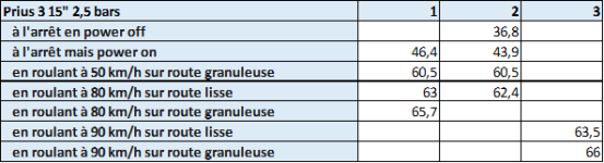

  • à l'arrêt en power off : -
  • à l'arrêt mais power on : 46,4 dBA
  • en roulant à 50 km/h sur route granuleuse : 60,5 dBA
  • en roulant à 80 km/h sur route lisse : 63 dBA (le 08/03)
  • en roulant à 80 km/h sur route granuleuse : 65,7 dBA

deuxième jeu de valeurs (prius 3)
  • à l'arrêt en power off : 36,8 dbA
  • à l'arrêt mais power on : 43,9 dBA
  • en roulant à 80 km/h sur route lisse : 62,4 dBA
Beau temps mais frais, campagne, pas de vent, je n'ai pris des mesures que sans croisement de voitures ou camions. Moteur thermique à faible charge, j'ai 4dBA de plus en pente 8% à 80 km/h.

Donc tu confirmes la mesure à 80 km/h sur route lisse, 63db une fois et 62,4 l'autre.
Un peu plus éloigné à l'arrêt en power-on 46,4 et 43,9 db. Cela dépend de l'environnement.
Par contre je suis surpris de la différence entre power-off et power-on en gros 7db sur ta prius 3. Tu as une explication ?
Tu mesures avec le micro interne du smartphone ? Invh corrige la courbe de réponse en fonction du micro interne pour les smartphones dont il a la liste;
Par rapport à ma prius 2 à 80 km/h sur route lisse il y a toujours 8-9db. Une partie vient du thermique. Par exemple 4db à 50 km/h. Reste 4-5db.
On va voir tes mesures sur prius 2, tu vas ainsi comparer avec le même matériel deux voitures.
je vais tester à 90km/h sur route rugueuse comme dans ce classement.
Peux-tu faire le même exercice avec ta prius plancher insonorisé ?
Si possible en utilisant aussi invh et à condition que le smartphone soit aussi dans la liste pour laquelle il effectue les corrections du micro.
Et en comparant revêtement lisse:rugueux, si possible dans le même environnement sonore extérieur.

@parkerbol
Tu mesures avec le micro interne du smartphone ? Invh corrige la courbe de réponse en fonction du micro interne pour les smartphones dont il a la liste.
Micro interne oui. Mon smartphone Honor 7 n'est pas dans leur liste et sur iphone les valeurs des app. que j'ai testées sont fantaisistes.
Je n'explique pas la différence entre on et off, d'autant que le moteur était arrêté.
