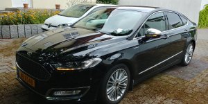

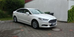

Voilà les deux modèles: une Titanium vieille de 6 ans et une Vignale plus jeune.

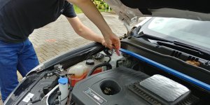

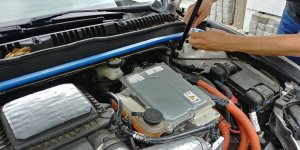

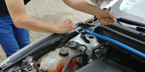

Le montage de la barre est en effet un jeu d'enfant et se fait en quelques minutes, pourvu que l'on dispose des quelques outils requis.
Sur la mienne, l'effet sur la direction et l'inclinaison en virage est immédiatement notable. Voiture plus stable en courbe et direction encore plus précise et répondante. Je suis conquis.
Sur la Vignale, sans cette barre, j'avais trouvé la direction plus lourde et moins agréable et répondante que sur la mienne. On ressent bien les pneus plus larges et peut-être le poids du matériel d'insonorisation embarqué. Avec la barre, elle devient nettement plus précise et légère. C'est vraiment plus agréable! En virage, on est comme sur des rails. A mes yeux, cela représente un bénéfice très perceptible. Nous n'avons pas pu entendre une différence de bruit de caisse ou de moteur. Du coup, Foluxo va continuer à tester cette barre pour se forger une opinion définitive sur son sort. Le cas échéant, je la reprendrais volontiers.
