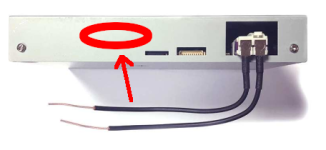

Pour ma part il me reste aussi le fil avec le connecteur blanc dont j'ai repris la photo que Rav4rf avait posté pour bien vous faire voir, je pense et par déduction qu'il s'agit de l'antenne GPS de base, non ? Donc en effet je l'ai laissé libre...
Et pour le fait que tes cartes ne se chargent pas sur Waze et Google Maps, encore une fois en effet je pense qu'il y a un soucis de partage de connection internet... Ce n'ai pas comme avec l'original ou entre guillemets tu connectes en bluetooth et cela te mets tout : Téléphone, Musique et Internet.... La tu as le bluetooth pour Téléphonie et Musique, mais pour internet tu dois utiliser la fonction partage de connection de ton téléphone avec le Wifi. Si tu as un iPhone, tu vas dans le menu Réglages > Partage de Connexion, tu actives "Autoriser d'autres utilisateurs", tu créés un mot de passe. Sur le poste du appui lorsque tu es sur l'écran "AM/FM/Bluetooth/Apps/USB", tu appuis en haut a droite sur l'icone du Bluetooth/Wifi et tu vas sur "Wifi Connection", tu cherches le nom de ton téléphone, rentres le mot de passes, et Connect. Et normalement la tu pourras lancer Waze et Google Maps sans soucis.
Aussi tes fils d'antenne Wifi/Bluetooth, il faut les fixer/attacher perpendiculairement, personnellement je les ai fixer avec du double face comme indiqué sur les photos.
