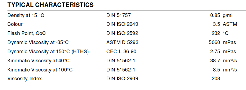

Et une autre 0w20 :)
Fuchs TITAN GT1 PRO V SAE 0W-20
Donc oui elle n'est pas GF5, c'est une huile a la norme volvo VCC RBS0-2AE
Mais les carac sont énormes !
La couleur est étrange

Est-ce que c'est classé par ordre de performances ? Quels sont les points les plus importants à prendre en compte (point d'écoulement ?) ?

C'est classé par ordre d'arrivé sur le topic :D
La meilleure perf pour l'instant ce sont celle qui ont le plus de vert, donc meilleure perf et bon rapport qualité prix, je dirais la Fuchs Titan GT1 Pro V (a la norme eco de chez volvo), attention son bidon fait 4L et le moteur a besoin d'environ 4.3L.
La mienne tourne avec la moins bonne du classement, et pour l'instant n'est pas encore morte (l'eni I-Sint)
