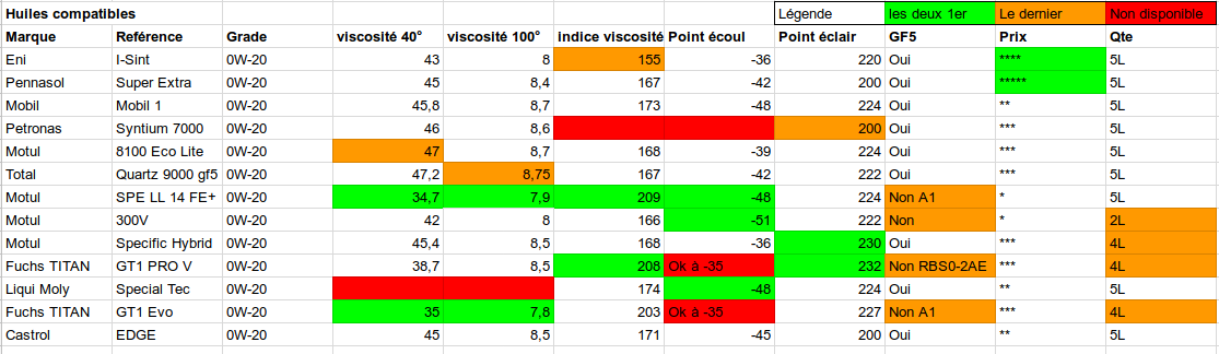

Je me suis permis de reprendre le tableau, en rajoutant des huiles et des colonnes, avec notamment le HTHS qui est au moins aussi important que la viscosité SAE, et le TBN qui est important pour ceux qui roulent à l'E85, le reste je sais pas trop, mais quand j'avais l'info je la mettais (densité, Visco Dyn @-35°C, cendres sulfatées...
Et aussi au lieu de prendre les premiers et les derniers, j'ai fait une échelle de couleur proportionnelle comme ça on voit directement le classement.
Je mets ça là pour avis mais je mets à disposition mes données

Merci :)
Bon je crois que pour la 1.8HSD, c'est la Gt1 Pro V (norme volvo non spécifié sur le tableau) qui est finalement le meilleurs rapport qualité prix (4L pour 33€, ce qui tombe bien vu qu'avec 4L on est pile au maxi)

Tu la trouves où la GT1 Pro V ?
Attention c'est 4.2L le volume officiel d'huile moteur, et il faut compter les éventuels appoints
