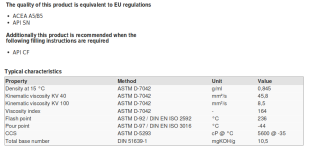

Le pdf n'indique pas -35 mais < -35 nuance
-35° au niveau du bloc protégé sous un capot isolé, ce qui doit faire un bon -45° extérieur, il y a un chouilla de marge.
