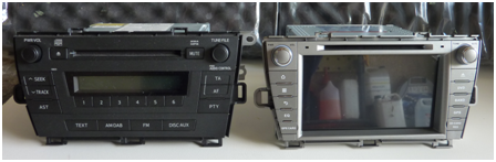

Un souci du côté de la couleur, l’autoradio livré est beaucoup plus clair que mes garnitures. J’ai contacté le vendeur, il ne dispose que de cette couleur. D’après vous c’est gris argent ou gris titane ?

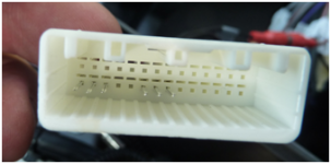

La principale difficulté s’est située sur les commandes au volant. Aucun connecteur ne correspondait à celui d’origine.
Voici le connecteur d’origine avec les ports SW que j’ai repérés grâce aux docs techniques consultées sur le site toyota.
Le connecteur fourni avec l’autoradio. Les 3 pins se suivent, c’est déjà ça !
Afin de relier les pins j’ai utilisé un doubleur de ventilateur à peine modifié (un coup de lime pour réduire l’épaisseur, deux coups de tenailles pour supprimer le superflu.)

Le seul vrai problème reste la couleur. Pour donner un aspect plus harmonieux, j'envisage le covering sur quelques pièces du tableau de bord (en gris titane ?).
