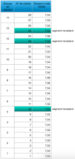

Suite... et FIN (!!! :D) de mon histoire perso :
Grace à hevydevy, j'ai reçu par colis 3 modules de batterie (très bien emballés) que j'ai pu substituer à mes 3 modules défaillants.
Après avoir vissé et verrouillé tous les modules entre eux (pour éviter les risques de gonflement ou éclatement d'un module lors de la charge), j'ai ré-équilibré tous mes modules à la même tension grâce à un chargeur de modélisme (je l'ai réglé à 4 Ampères, et quelques dizaines de secondes suffisent généralement) :
Ensuite j'ai remonté la batterie dans ma Prius, j'ai re-branché la batterie 12V, et en laissant la pédale de frein enfoncée, j'ai appuyé à 3 reprises (espacées d'une à 2 secondes) sur le bouton "Start"...
...et ma Prius a redémarré comme si il ne s'était jamais rien passé !!! :D:D:D
Encore un GRAND MERCI à hevydevy pour son aide très précieuse !!
...et à vous tous, pour vos conseils et vos infos sur ce forum !
