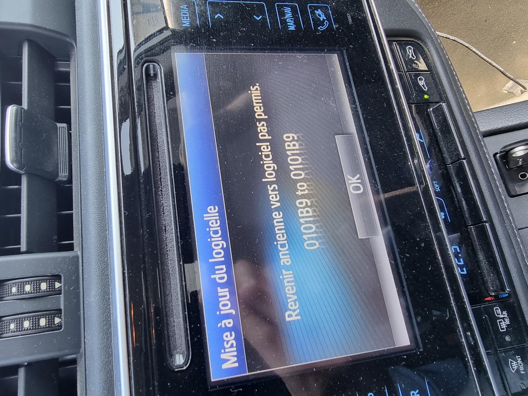

bonjour Richard1,
j'ai une TOYOTA AURIS LCA, année 2017.
je commence à avoir quelques problèmes avec mon autoradio (redémarrage du poste de manière aléatoire, sans prévenir, souvent pendant les appels).
Pensez-vous qu'il serait utile de mettre à jour l'autoradio ?
la version du logiciel est 0101B9
ID Appareil : 13TFDAEU-DA07
Je n'ai pas de système de navigation. Pas de système vocal.
Si une mise à jour existe, quelles sont les changements qu'elle apporte ?
En parcourant ce forum, il me semble que la mise à jour serait celle du lien ci-dessous ? Je me trompe peut être.
je te remercie d'avance et merci l'aider apporter à la communauté Toyota :-)
Bonne réception
Bonjour.
Oui c'est vrai.
Il s'agit du dernier micrologiciel pour le système audio et comprend les modifications apportées à la radio.
Vous pouvez utiliser ces fichiers pour votre voiture
Merci Richard. J'ai essayé mais la mise à jour ne s'est pas faite en utilisant le "635W+Auris+-+USB.zip"
635w correspond déjà à la version du logiciel est 0101B9 (voir photo).
Est-ce qu'il y aurait une autre mise à jour plus récente pour mon modèle de véhicule ?
En te remerciant
Bonne réception
Oui je comprends.
alors vous avez déjà le dernier firmware installé.
Malheureusement, il n'y a pas de nouveaux firmwares
