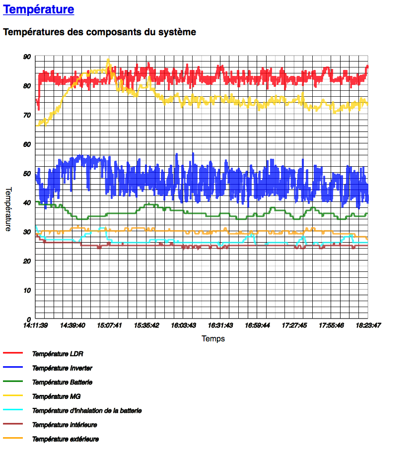

Illustration ici de l'évolution de la T° d’inhalation et de la T° intérieure au-cours d'un trajet de 300 km
La T° Inhalation a des évolutions que n'a pas la T° intérieure.
( La consigne de T° de climatisation n'a pas bougé au-cours de ce voyage )

Ton graphe montre clairement ce qu'il se passe:
On voit que la température d'inhalation de la batterie monte à 4 reprises alors que la température de l'habitacle reste stable.
Cela s'explique de la façon suivante:
A chaque fois que la température de la batterie est basse 34°C, le ventilateur de refroidissement de la batterie s'arrête et donc l'air autour du capteur d'inhalation de la batterie ne circule pas et s'échauffe à cause de la proximité de la batterie.
Par la suite quand la batterie passe à 36°C le ventilateur démarre à faible vitesse (1 sur HA) et la température d'inhalation se rapproche à nouveau de celle de l'habitacle.
Simple, n'est ce pas? :wacky:
C'est bien pour illustrer ce fait que j'ai mis un graphe des T° sur un long trajet, tu (@Astrix64) y a développé la légende, merci.
Petite précision : pour la ventilation de batterie, c'est HA qui s'en occupe par activation du paramètre "Contrôle du ventilateur de batterie à ON, les paramètres de T°Max étant réglé à 39° et T°Min à 17°. Ce qui ramène la T° inhalation un chouia plus vite à sa vitesse de croisière.
Il y a un paramètre dans HA qui permet de faire tourner le ventilateur de la batterie de façon cyclique pendant quelques secondes de façon à avoir une valeur plus représentative.
