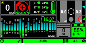

Salut @Hortevin et tous les autres, c'est grâce au petit curseur vert tout à droite que l'on connaît la limite de puissance que la batterie peut encaisser et donc au-delà c'est d'office un freinage plaquettes et le petit curseur turquoise( au-dessus) donne la puissance max de sortie:
Très intéressant, merci pour cette précision.
Ça vaudrait le coup d'avoir un effet visuel sur le disque + plaquette pour voir venir cette même limite.

Bonsoir NadMax,c'est le repaire du haut(lecyan) pour le freinage,le vert c'est lorsque la voiture roule en electrique !!
Non, c'est NadMax qui a raison...
le curseur vert correspond au CCL (CurrentChargeLimit exprimé en KW)....
Devinez pourquoi j'en suis certain :bk:
edit: devancé par démo imparable
