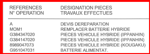

j'ai une prius 2 de 2004 avec 261 000 kms. Voici la panne qui m'est arrivé il y a 15 jours :
La panne est survenue à un stop.
Au moment d'appuyer sur l'accélérateur, un triangle rouge apparait et un petit voyant de couleur orange s'affiche sur le moniteur
Impossible d'avancer.
Il a fallu positionner le levier sur N et pousser la voiture. Un dépanneur est venue la chercher pour l'emmener chez Toyota.
Verdict : batteries HS (je mets volontairement un s à batterie car le devis en indique plusieurs)
Montant du devis : 4 126 € !! :arghh:
J'ai lu dans ce forum que certains peuvent expliquer à quoi correspond ce charabia.
Je vais chez Toyota mardi prochain mais je voudrais savoir s'il serait possible d'avoir des explications avant d'aller chez Toyota.
Et aussi si vous pouvez me conseiller quoi faire.
Quand j'ai eu Toyota au téléphone le lendemain de l'arrivée de ma voiture chez eux, le responsable de l'atelier m'a indiqué que c'était la batterie qui était HS et qu'il fallait compter entre 2000 et 2500 euros la pièce.
Je suis donc très surpris du montant total de ce devis (la MO représente un peu moins de 600 euros)
Il s'agit du concessionnaire Toyota à Orléans (45)
Merci de votre aide
Merci d'avance
Il y a la batterie 2000€ (la dernière ligne) et un calculateur 580€ ainsi que 2 petites pièces autour à plus de 80€ chacune.
Merci Astrix64 pour cette réponse

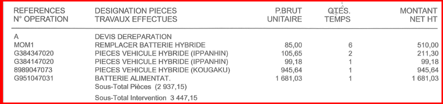

Voici en détail les tarifs du devis :
Le plus bizarre : 2 mêmes références avec le même libellé mais des prix unitaire différents
le calculateur correspondrait au 945,64 € ?
Non, pas deux fois la même pièce... Il y en a une qui ressemble à un relais et l'autre à du câblage.
Mais ce qui est le plus étonnant c'est la présence de ces trois lignes centrales, à moins qu'au pré-demontage ils aient vu qu'elles étaient grillées. :depressed: Car cela rajoute 1200€, et que c’est plutôt inhabituel.
Ils se prennent peut être une marge de sécurité, car ils ont obligation de dépannage effectif et qu'ils ne sont pas très habitués à un changement de batterie.
Cela voudrait dire que s'ils n'ont pas une certidude de ce qu'ils font, il faudrait peut être consulter ailleurs qui ne margerait pas sur ce risque.
On ne change le calculateur (le truc à 945€) que lorsque la batterie a vraiment pris l'eau.
idem pour les 3 relais (2 à 105,65 et 1 à 99,18)
Ces pièces ne sont changées que en cas de nécessité (et ce n'est pas trop souvent le cas).
Cela fait quand même une somme non négligeable de 1507,34 € TTC.
A mon avis, ce devis est drôlement majoré....
si @SMax59 passe par ici, je suis curieux de lire son avis à ce sujet....
A force que je place mon lien on va finir par croire que j'ai des actions chez eux (en plus d'EDF :mrgreen: )
@SMax59 t'en penses quoi ? La dernière proviendrait d'une voiture de 115.000 km
Ca a l'air pas mal pour certaines pièces, mais on n'a malheureusement pas assez de photos sur certains parties des pièces pour vérifier leur état.
110 000 km pour une batterie de 2008, ça fait 10 000 km par an en moyenne, c'est pas top.
@lepassager45
Apparemment, ils se sont plantés dans le devis en plus... Ils ne doivent pas avoir l'habitude de faire des batteries...
Ils ont mis deux fois la référence G384347020 alors qu'il n'y a qu'une pièce et une fois la référence G384147020 alors qu'il y en a deux (j'ai un petit doute, faut que je vérifie ça).
6 heures, au lieu de 3 - 4 heures normalement.
Et sur le remplacement d'une batterie haute tension par une batterie haute tension neuve, normalement on garde l'électronique d'origine.
Il faut voir selon les codes défaut relevés lors du passage valise pour effectuer le diagnostic.
Habituellement, sur un remplacement de batterie haute tension, on est de l'ordre de 2500€ en moyenne pour un prix juste.
Là, effectivement, ils ont plutôt bien majoré le devis.
Soit pour inciter à changer de véhicule, soit pour récupérer la perte de chiffre d'affaire à cause des mesures liées au covid.
A moins qu'ils aient décelé un problème sur le calculateur et les relais, ce dont il est très peu probable, quel est l'intérêt de les remplacer ?
D'autant que la Prius de 2004, avec le blocage de compteur à 299 999 km, elle a un sursis de deux ans après le prochain contrôle technique.
+1
Et s'il y a eu de l'eau cela se voit à l'arrière, il n'y a pas besoin d'être spécialiste, n'importe qui peut le voir. Parce qu'on ne parle pas juste de petites gouttes de pluie, mais d'eau dans les bacs de chaque côté du coffre AR et/ou de la roue de secours venant en général du toit. Ca laisse des traces qui peut être de la rouille.
Tant que personne ne signale la présence d'eau (au besoin comme sur mars, dans un passé révolu), je partage le doute de pf78 et sMax59.
Pour info les relais ne sont pas des pièces d'usure. Ils ne coupent pas de gros courant, ce sont des interrupteurs d'isolation. Le courant est coupé par les composants électroniques avant ouverture des 2 principaux relais. Pas de risque d'arc électrique "soudeur".
Je viens de vérifier pour la réf : G384147020
Sur la P2 y en a qu'un seul.
Et pour la réf : G384347020 il y en a bien deux.
Autant pour moi, j'ai fait une erreur.
Néanmoins, a priori aucun intérêt de les remplacer. Sur les centaines de démontage de batterie que j'ai faits, il y a une fois où je me suis retrouvé avec un relais cassé, l'intervenant précédent avait serré trop fort l'écrou.
